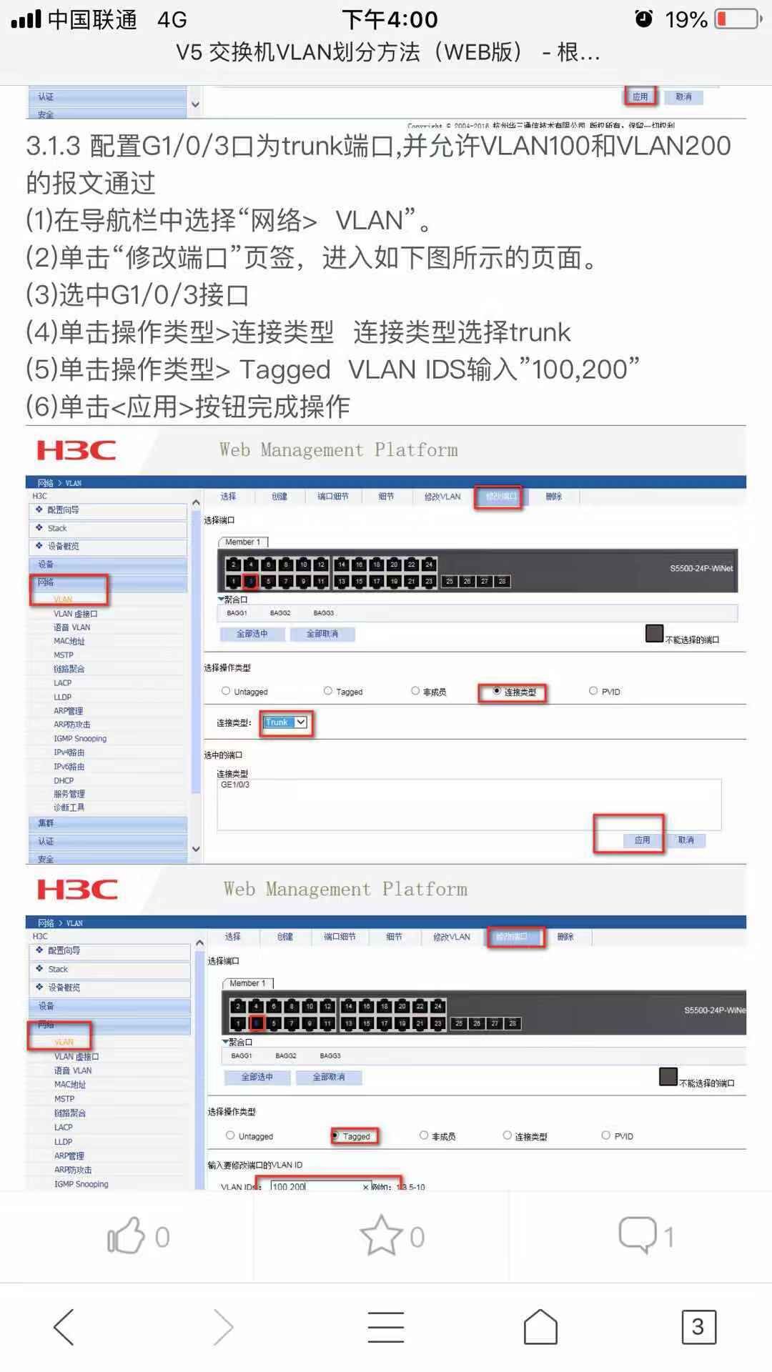

端口GE2/0/7之前允许1个vlan11通过,现在想把vlan14添加进去,按照图片的方法添加了,只允许原来的lvan11通过,新添加的lvan14如法通过,让计算机使用lvan11的IP地址可以ping通vlan14的网关,求解答

你上面的截图只是接口允许vlan 100 200 通过。如果两个vlan想要互通,除了配置以上配置外,还需要添加新vlan的vlan虚接口、配置地址、掩码,新vlan 的电脑配置该vlan虚接口同网段的其他地址,掩码一样,网关是这个新vlan 虚接口地址。
张仲茂 知了小白
已经在vlan虚接口添加了vlan14  10.44.102.254  255.255.255.0  ,但是还是不行
