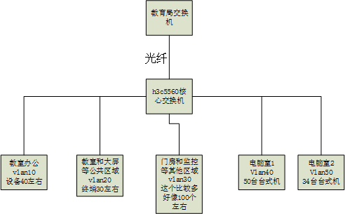

学校的教育局给过来一个10.8.11.1/24还有两个dns
拓扑如下
现有的设备,两个电脑室两个傻瓜,办公区和教室各一个傻瓜,门房监控那里比较复杂,但是也是一个傻瓜分了24条线路过去
两个电脑室之前是直接接了两个一模一样的企业路由器 地址都是192.168.0.0/24
由于联想王八蛋设置的那个ip没办法修改ip
其他区域的ip地址全部都是自动获取
问题1:我划分了5个vlan出去,由光纤口负责和上层通信,然而无论怎么配置都无法连接互联网,从下面的机器ping上面的10.8.11.1 怎么都不通
问题2:我把交换机的vlan全部取消  但是电脑室的ip地址无法修改终端地址,怎么设置路由或者nat转换来实现电脑室的ip不用修改。。。
愁死了  大神救命。。。

1,你这是教育网,给了你10.8.11.1/24一个C类网段,是这个C段地址都给你们用吗?给网关了吗?如果是,你在出口处就不用路由器了,而且,下边交换机也不用划分vlan了,你先拿出一个地址设置到终端上,设置上正确的网关和dns测试下,如果不能通,找你的上级网络单位说明下情况
2,ip地址不能修改,应该是注册表被修改了,或者是没有给你最大权限的管理员账户登录,你从网上查一下怎么改ip,应该不难,如果想那个路由来解决问题,也行,你看看本机地ip地址、掩码、网关是多少,把路由器的wan口地址设置成自动获取,或者手工指定一个你10.8.11.1/24段的地址,设置桑网关,然后lan口地址,设置成你电脑的网关地址(如果你电脑没设网关或者错误的dns,接路由器也解决不了问题,你还是得想办法改ip地址)

1、首先如果不划分vlan,地址都获取不到,您这边确定一下教育网那边是否有DHCP分配地址 ?或者试试手动设置ip地址看看是否 能ping通10.8.11.1,如果这都ping不通,确认一下地址得可用性;如果可以通,那么说明给的线路上是没有DHCP,自己在交换机上设置一个同网段的ip地址,设置DHCP就好
2、如果在核心交换机上面没有路由器的话,那就不能划分vlan
3、电脑室那边是有两个路由器吗 ?您说的地址都是192.168.0.0/24网段是内网lan口的地址段吗?如果是的话,上联交换机的接口让其自动获取ip并启动NAT功能即可,和家用路由器使用DHCP上网配置类似

ping的通 ,然后教育局那没设置dhcp dhcp是我设置的 而且直接可用 这个三层交换机不是带路由功能的吗 怎么设置路由
冯医生 发表时间:2019-01-01
我是想撤掉那两台路由器 用我们的三层交换机实现那两台路由器的功能
冯医生 发表时间:2019-01-01
应该说的是NAT功能吧?交换机没有NAT功能
xiaoyu 发表时间:2019-01-01
回复冯医生:
交换机不支持NAT
三层交换机也不行吗
冯医生 发表时间:2019-01-01
这个三层交换机买的时候不是说能代替路由么。。。。
冯医生 发表时间:2019-01-01
是不是只有路由器才能支持nat ,必须加个路由器上去才行?
冯医生 发表时间:2019-01-01
回复冯医生:
一般路由器或者防火墙都支持NAT
路由器需要怎么设置 流程是什么
冯医生 发表时间:2019-01-01
可以参考如下:https://zhiliao.h3c.com/topic/huati/1247
