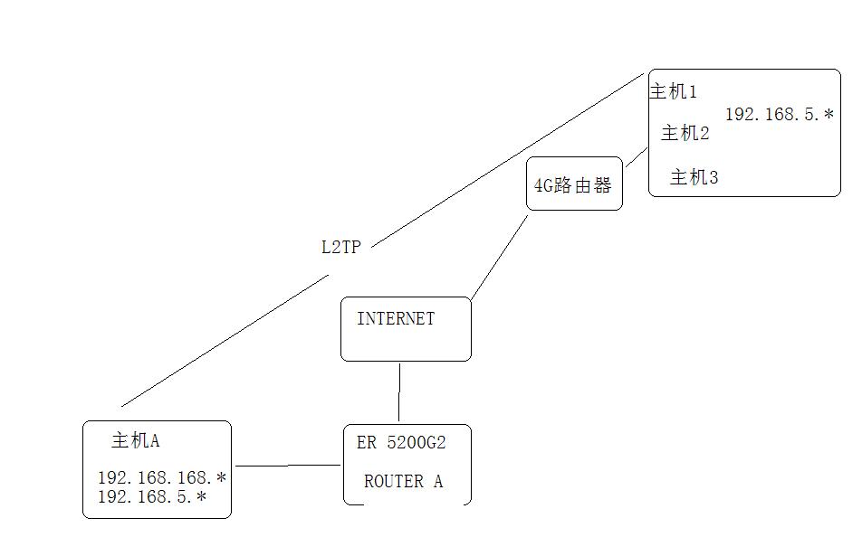

如图,4G路由器下的主机A为192.168.5.5。ER5200G2路由器下的主机A为192.168.5.4。通过建立VPN,想让这两端的主机A处同一网段,能互相PING通。我现在测试两端主机A处在不同网段是可以PING通的,如果处在同一网段反而PING不通。请教如何解决互相PING通的问题。新手在线等,感谢。

是从4G拨到ER5200端的,隧道是通的,我拨号连接VPN以后,从4G端(192.168.2段)pingER5200端(192.168.5段)可以ping通。如果我现在两端都改为5段的话,就PING不通了,怎么能让VPN两端都是5段地址,可以互相PING通?

你终端改为5段的话,你到5段的路由还是在本地的,4G设备上是有5段的路由的,这个路由优选了,导致无法进隧道。这种一般都是不同网段的地址,如果一定要同一个网段,就需要两边设备都有更明细的路由通过隧道到对端。

我就是想让VPN两端都在同一192.168.5.*网段下,可以互相访问,像局域网一样,可以指导一下吗?感谢,有偿帮忙,,谢谢。

可以写静态

写到主机地址的32位路由,下一跳指向对端tunnel口地址

能帮忙画个图吗?新手有点晕。。感谢。
