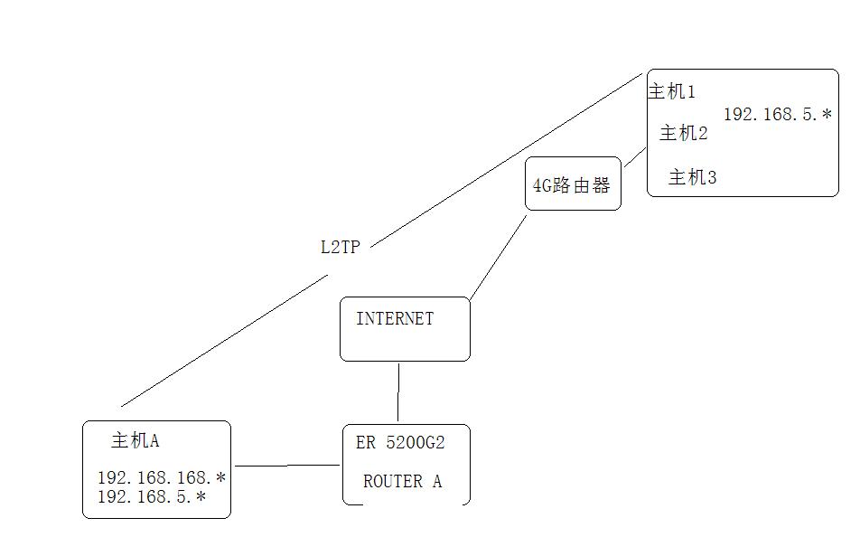

VPN两端为同一内网网段时,如何才能互相访问
2019-01-02提问
  • 1收藏,7434浏览
如图,从主机1拨号VPN到主机A,主机1和主机A内网网段都是192.168.5.*,就不能访问了,如果主机1改为其它网段就能访问,请问如何时能让两端处在同一网段?是三层交换还是静态路由?具体应该怎么做?我是新手,感谢指导。。
粉丝:16人 关注:2人
1、两边私网地址不要用同一个,才写静态
ip route-static 192.168.5.100 32 10.1.1.1
2、ER配置不了GRE OVER IPSEC不然可以看下这个配置
http://kms2.h3c.com/View.aspx?id=43982
所以要主机上边写32位的主机路由啊,不然都是24位的肯定是发不出的
刀锋之影 发表时间:2019-01-02 更多>>
现在是两边都是192.168.5.*段地址,发起端如果用5段,和中心同样是5段的话,就互PING不了,如果发起端改其它段就可以互PING。怎么样才能让两端都是5段,且能互PING ...
汉森Hanson 发表时间:2019-01-02
粉丝:9人 关注:3人
写静态吧
具体怎么写,能不能指导一下,感谢。。。
汉森Hanson 发表时间:2019-01-02 更多>>
具体怎么写,能不能指导一下,感谢。。。
