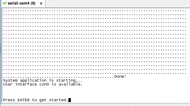

连接串口,重启启动后出现如下界面,无法看到系统配置,请问这是什么问题?

它已经给你提示了啊,请按enter回车键就ok了.看看crt是不是设置有问题,只能输出,不能输入,所以按回车才没反应

按回车键,就登陆进系统了,输入dis cu 查看当前配置,输入sys,进入系统视图,可对设备进行配置

安回车没有反应,是不是系统出问题啦,一开始接串口的时候没有任何的反应,重启之后才出现这个界面
线的问题可以排除,我连接思的设备都是没有问题的,我是用的usb转换线

可能实现线的问题,是华三远程的console线吗?如果用了usb转rs232的转换线,更新下驱动
