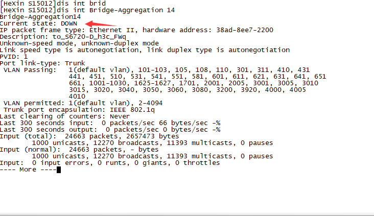

mcm856 知了小白
根据上面的做完配置后,
