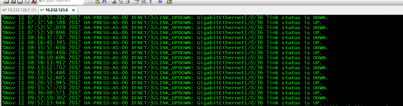

H3C S5500-52C-PWR-EI 端口不断地出现up down导致上不了网
2017-11-11提问
  • 1收藏,3181浏览
告警如下
端口配置信息:
interface GigabitEthernet1/0/36
 port link-mode bridge
 port link-type hybrid port hybrid vlan 1 213 tagged
 port hybrid vlan 502 untagged
 port hybrid pvid vlan 502
 poe enable
 stp edged-port enable
-1560 四段
替换或插拔网线看看是不是网线的问题;有多余的端口的话,替换下本端端口试试,看看是不是本端端口的问题;登录对端设备看看是否有异常告警,同时替换对端设备试试。
粉丝:12人 关注:8人
更换另外一台PC接上去看看,另外配置了边缘端口,建议同时全局开启bpdu保护
