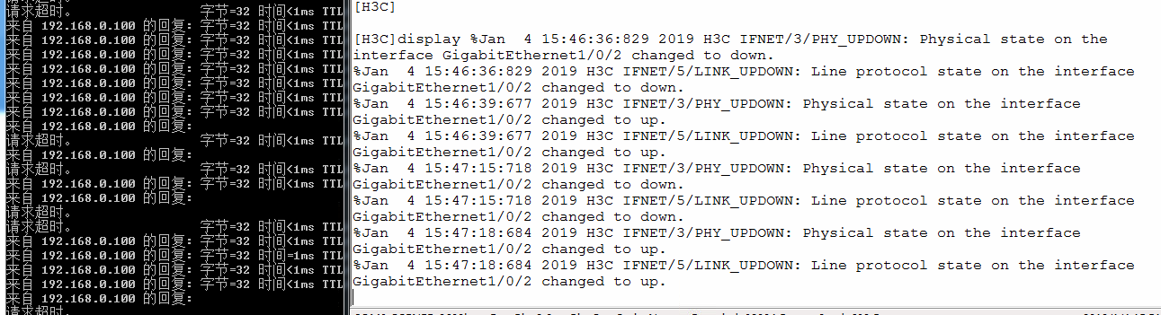

各位大神,我的这款设备已经被恢复出厂设置,但是现在是下面这种状况,ping 192.168.0.100时,丢包非常严重,我是用笔记本直接连接到小贝上的。在终端上自己在跳出一些信息。如图。请问是不是我的设备可以判断硬件故障了?谢谢!!!

目前版本是什么,建议升级到最新版本测试,同时建议更换网线与接口。
官网的版本下载里面有对应的版本说明书,版本说明书有升级操作指导。

你的终端连接的MSG 360的哪个口,现在3号口和5号口在频繁的发生up/down,这两个口连接的什么设备 ?什么情况 ?
