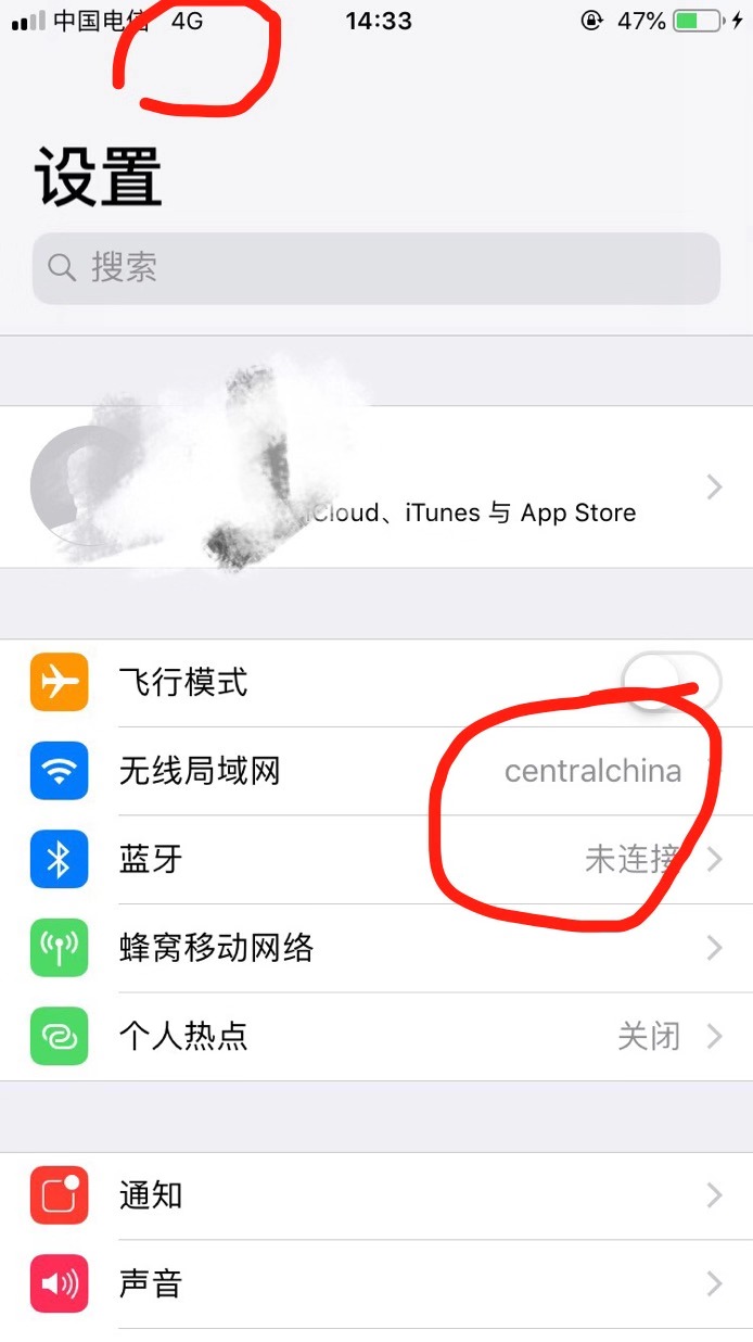

公司无线管理AC用的是WX3024H,对下端瘦ap进行管理,现在遇到如下情况:
1.一台苹果手机和一个安卓手机分别用各自账号连接无线网络,都可以认证成功,成功上网

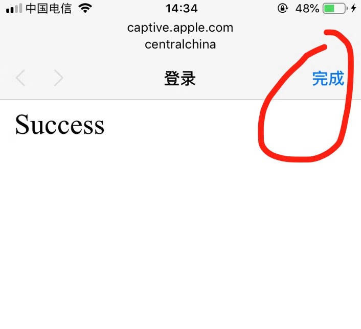

2.但是将苹果手机锁屏后,再打开屏幕后,无线网络会变成4G,关键解锁屏幕后网络信号不会切换至第一步连接的无线,需要再次进入设置——无线局域网,进入热点列表或者再次重新打开一个网页,才会再次成功连接无线,并且弹出认证成功界面,还必须点击右上角完成(用户每次都得重新点,所以贼烦),而安卓手机没有这种现象
3.附图一:到热点界面或者重新打开网页才又连接上无线界面
 附图二:看无线局域网那一栏,总感觉手机已经连接上了无线,但是依然是4G,必须激活似的!!!
