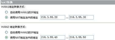

请教一下,现在我们公司申请了一个宽带,有两个固定IP,请问如何设置,让两个IP都能用
寂东 九段
粉丝:226人 关注:3人
登录设备:高级设置→地址转换→NAT设置
 设置多对多NAT(根据您实际所连接的线路,设置相应WAN口的NAT地址池范围,单击<应用>按钮生效),如图:
选择使用nat地址池中的地址,填上你的两个公网地址

高级设置--地址转换--使用地址池中 的地址转换
我们的IP是:27.17.28.90和58.49.134.138填入后报错IP地址不能超过256个,换位置后报,起始地址不能大于结束地址

页面导航:高级设置--地址转换--使用地址池中 的地址转换,然后把你的公网地址写入就行了
多情杀猪刀 发表时间:2019-01-05
