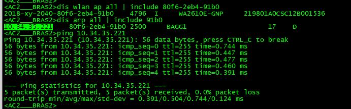

有同型号的AP已上线,只有其中部分无法上线

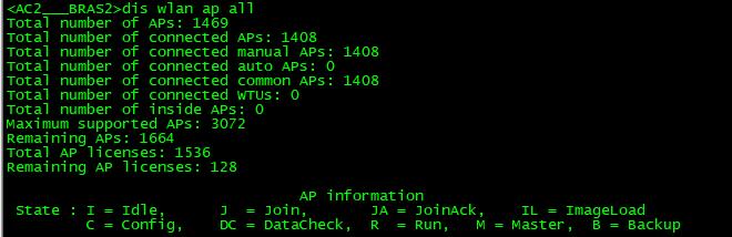

AC上看看license授权够不够,还有就是不能注册的AP是本来就是瘦的还是胖切瘦的,之前有遇到,当地址不是AC下发是核心交换下发,AP是胖切瘦,没有瘦版本的时候可能注册不上,需要由AC下发地址才行

telnet时直接无法显示用户界面,现在现场无人
