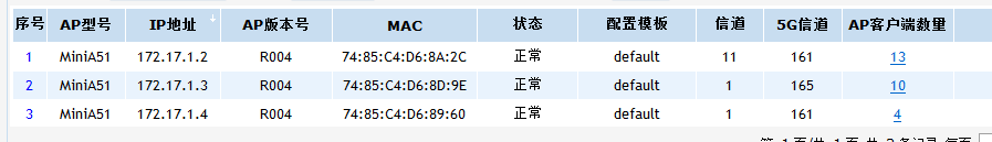

ER3260G2 +MiniA51三个,连接数超过20个以后出现无线无法上网
2019-01-07提问
  • 1收藏,4138浏览

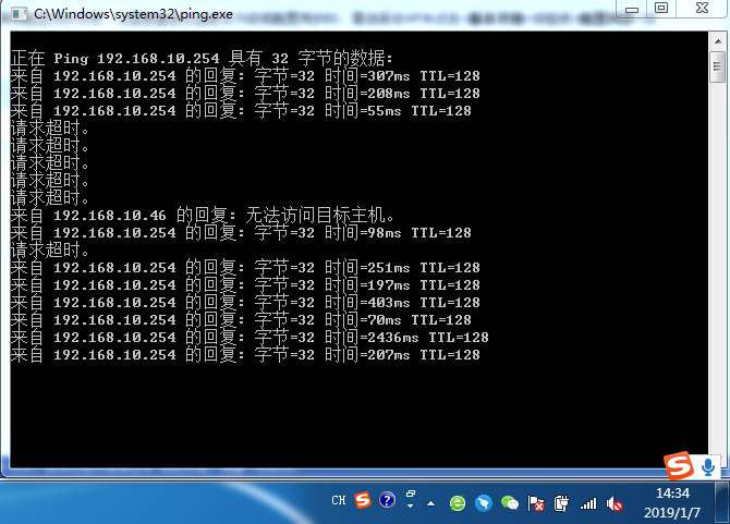

主路由是ER3260G2,交换机是S1224-PWR,接了三个 MiniA51。用的人少的时候测试无线有限都正常,白天用的人多的时候(到20人左右),就开始无线可以连接信号也是满的,但网速特别慢,而且丢包严重,PING路由器时通时不通,请问是哪里出了问题?

用2.4G和5G测,各是什么情况 ?用检测软件看看2.4G下的最优信道,更改下信道看看,另外,看看路由器里有没有p2p下载的,如果有,过滤掉再看看
换了通道改善一些,就是没找到ER3260G2限制P2P要怎么设置
zhiliao_VkyNy 发表时间:2019-01-08 更多>>
zhiliao_ul9qy 知了小白
先测试有线网,如有线稳定,测试无线是否在40HZ,无线可能存在干扰,切换成20HZ测试是否丢包
