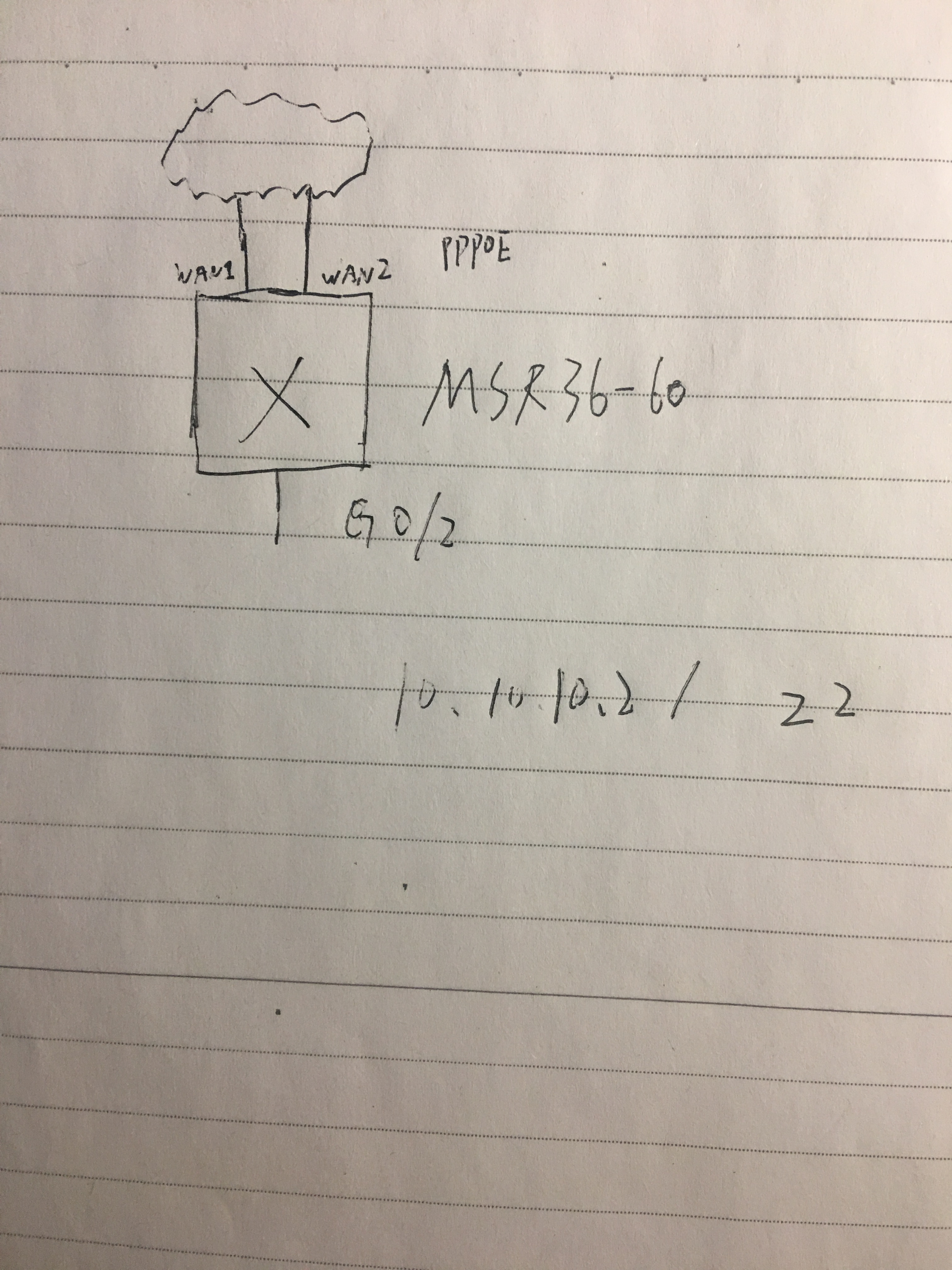

MSR36-60双pppoe出接口
2019-01-07提问
  • 1收藏,3231浏览
原一条线路出口,发现不够用,加了一条,都是pppoe拨号上网,内网接一条路由到路由器。负载该怎么做!?求大佬指点
寂东 九段
粉丝:226人 关注:3人
你第一条怎么配置的,第二条按照同样的方法配置,也就是配置dialer口、nat、缺省路由,然后,看你两条线路怎么用,如果规划了一部分地址走一条外线,两条外线互为主备,需要设置pbr,如果让两条线路负载,系统模式下启用该命令:
[H3C]ip load-sharing mode per-flow src-ip global
Cookie 七段
粉丝:7人 关注:3人
两条缺省路由
单独配置
Cookie 发表时间:2019-01-07 更多>>
流量会自动均衡嘛?
一个人静静听的夏天 发表时间:2019-01-07
我都是这么配置的
回复Cookie:
第二条线需要创 dialer-group 2 嘛
单独配置
