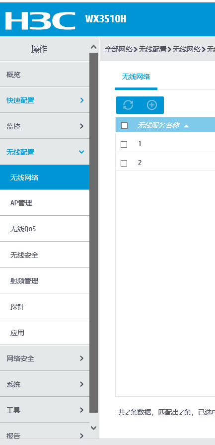

之前所有的AP都没加密码,供来宾使用,现在由于需要增加云平台监控摄像头,而那个摄像头不支持加入无密码的WIFI信号,所以需要增加密码!但是没找到哪里可以设置密码的!

web界面下,点击无线安全,需要先解除绑定,然后编辑密码,编辑好后再绑定上,不如在命令行下做省事,命令行下,先关闭无线服务模板,更改密码,再开启无线服务模板即可,例如:
wlan service-template 1                    (进入无线服务模板)
undo service-template enable            (关闭无线服务模板)
 preshared-key pass-phrase si xxxxxxx   (新的无线密码)
 service-template enable                           (开启无线服务模板)
最后退出保存
密码实在无线服务模板里设置的,如果哪个ap单独设置密码,除非你给那个ap单独设置无线服务模板,

那可以对单独的几个AP加上密码吗?单独的那几个AP要加密码的需要重新捆个组吗?
脚进鞋里自然臭 发表时间:2019-01-08
