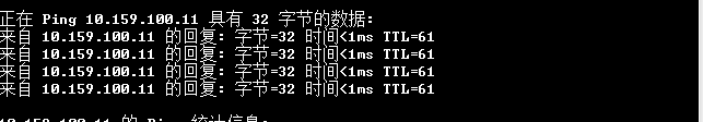

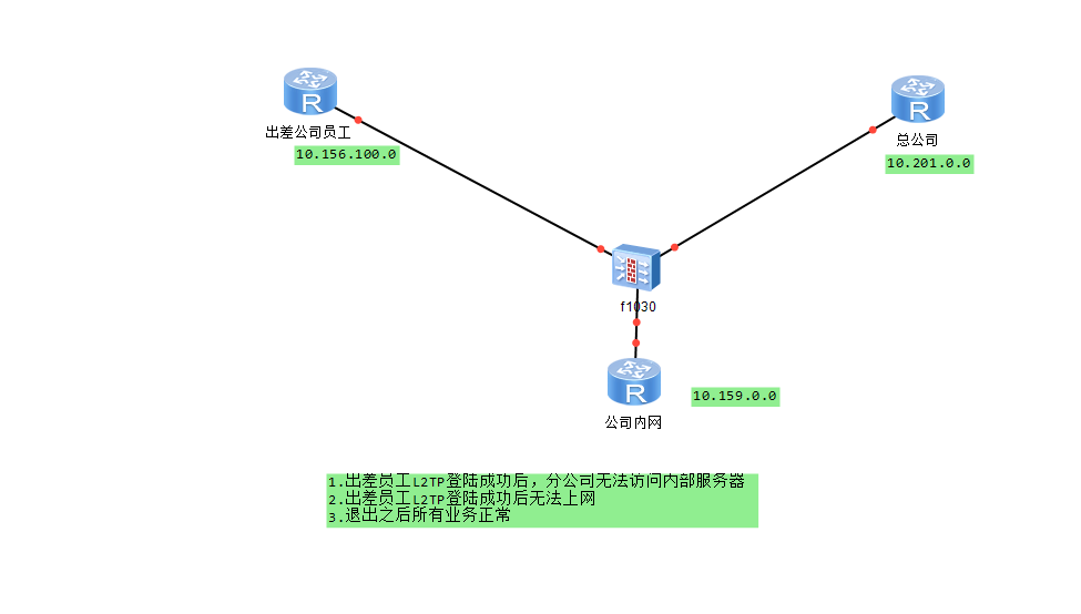

H3C防火墙 L2Tvpn登录成功之后其他的业务无法正常进行,且客户端无法上外网
2019-01-08提问
  • 1收藏,4003浏览
1.  l2tp上的业务都正常
2.防火墙其他的业务不通了
3.登录L2tp成功之后电脑无法上网
