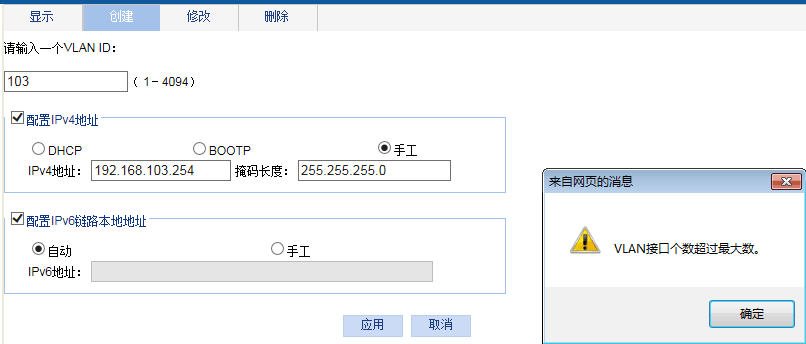

无法创建VLAN,提示VLAN接口个数超过最大数

设备资源限制,已经达到最大vlan接口数了
好的,谢谢,看来要换设备了

只有8个虚接口就满了啊。。

5130等设备一般只有8个SVI

设备规格问题,需要更换设备或者取消一些没用的VLAN接口

已经达到了规格的最大限制,硬件规格这个是写死的,没办法,如果vlan接口不够用,只能考虑升级设备,
回复王坚:
弱三层的交换机,大多数是6个或8个,
