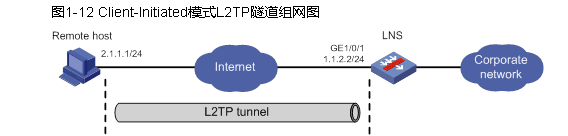

1.VPN登陆成功之后可以访问内部服务器了,如图

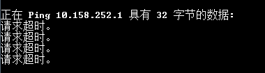

2.但是无法上网了,已关闭了通道验证
但是外网不通了
寂东 九段
粉丝:226人 关注:3人
L2TP拨号成功之后,所有的对外访问,默认就交给了vpn的拨号网关,或者在L2TP server上设置这个段的nat转发,走L2TP server 的网关上网,或者还走本地网关,需要在终端里添加一条静态路由,指向本地网关,命令提示符下做
需要隧道分离
