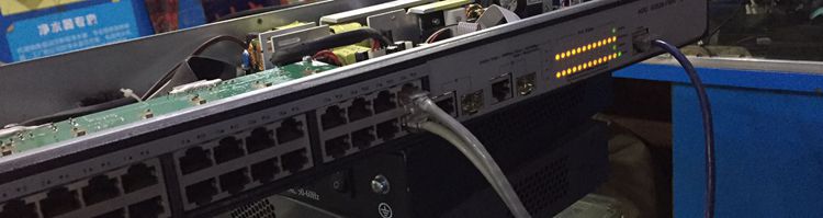

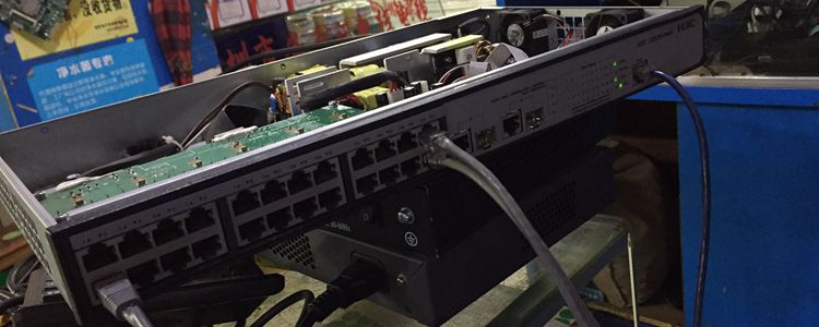

关于  S2626-PWR 交换机  端口指示灯  整体一起闪黄色 然后全部灭掉  然后又整体闪烁  交换机网络通信正常  超级终端也正常   不接摄像头就是POE工作指示灯一体集体闪烁       请大侠指点

这种情况找售后问问吧… 闪烁(黄灯) 端口为对端设备供电异常
机器刚好过保修 售后可能不管

超级终端登录,系统视图下,打开信息中心,infor en 看看有没有什么信息,如果没有,打开诊断信息看看,用户视图下:dis diag
回复zhiliao_o6UDM:
大多数是硬件问题,建议早点找个备机吧

这个一般软件问题还是硬件问题
