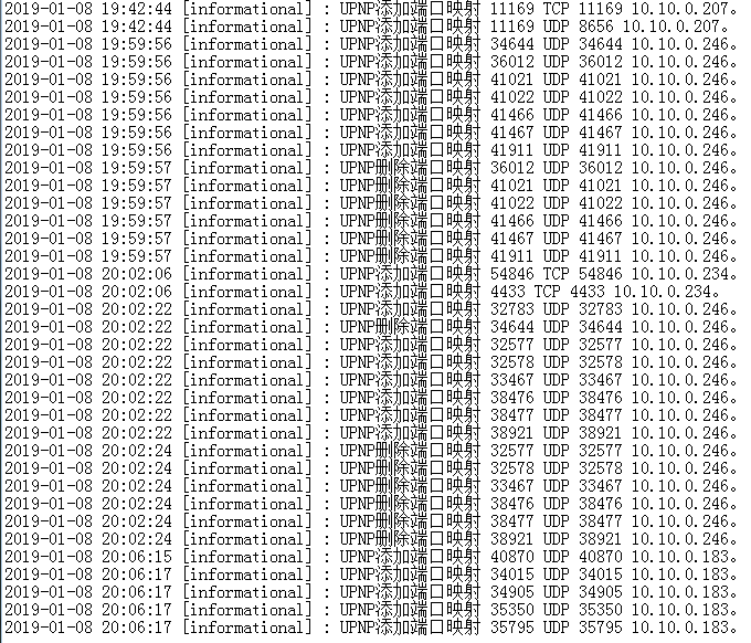

想请问各位前辈这是什么意思,日志一直有这个东西操作。IP有的是手机端。我在端口映射处没有看到任何设置。是不是开启了防火墙的原因。
粉丝:11人 关注:3人
在“高级设置→应用服务→UPnP”中看一下是否有开启,如果开启,关闭试一下
