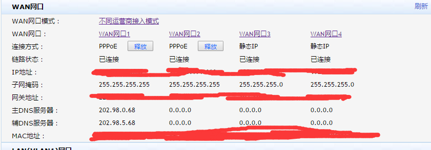

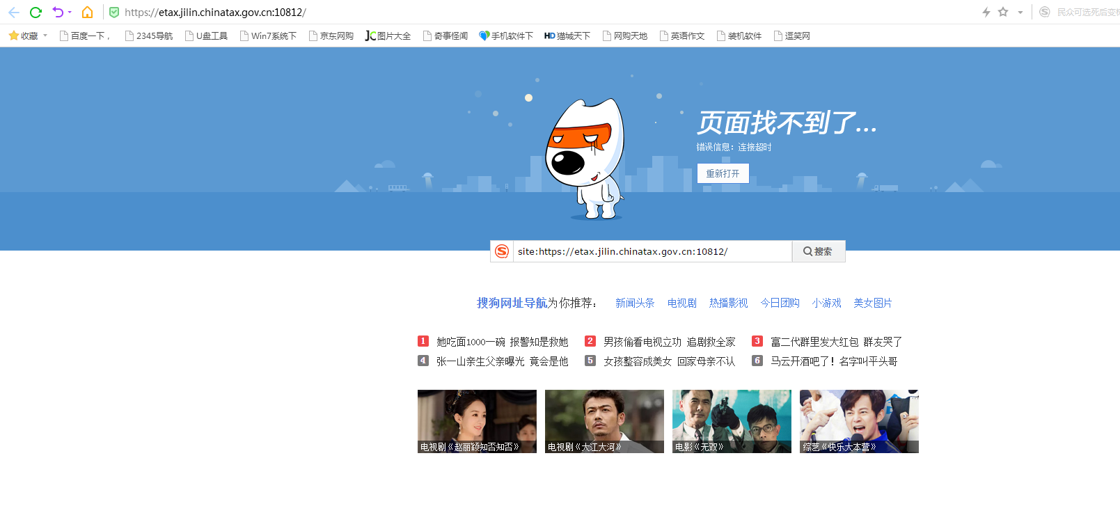

多WAN接入,有些网站上不了。例如,国家税务网站,进阶网址。***.***:10812/

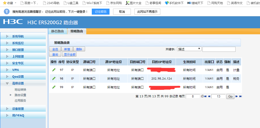

问题很普遍,少数网站不能连接,需要做策略。但是这个网站做了策略也不能连接。
单独wan1,可以连接该网站。其他WAN口是专线。但是工作环境需要多WAN协作。
希望大神能以简单快捷的方法帮忙解决。
这是wan口接入状态
此为网站目的IP地址段。

可能这个网站的回包没有送到wan1口,送到了别的接口,可以在wan1口下面抓包看看是否有网站的回包
非常感谢回答!万分感谢!检测了1、2不通过。3、4通过。怎么能让它从1也通过呢?

这个问题,我也遇到过,后来解决了,原因是你的静态路由的子网掩码过大了,可以写入255.255.0.0
