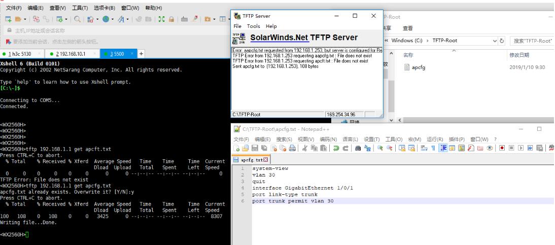

4、参考官方文档,AP配置本地转发,下发至AP配置文件中的vlan是什么意思,是定义AP所属的vlan?还是连接客户端所属vlan?如何验证本地转发是否配置成功?
本地转发的配置:
1、无线服务模版
wlan service-template test ssid service
client forwarding-location ap vlan 30
service-template enable
2、下发至AP的本地转发配置
vlan 30
interface GigabitEthernet 1/0/1
port link-type trunk
port trunk permit vlan 30
3、AP配置

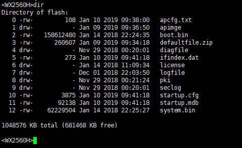

wlan ap 487a-da32-3320 model WA4620i-ACN
 serial-id 210235A1BRC163000093
 map-configuration flash:/apcfg.txt
vlan 1
 radio 1
 radio enable
 service-template test vlan 30
radio 2
gigabitethernet 1
gigabitethernet 2
粉丝:52人 关注:4人
本地转发,下发至AP的vlan,就是需要在map文件中配置vlan,并且AP的接口需要放通,然后将map文件下发到AP上。
