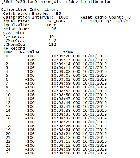

无线AP空口利用率多少是正常,具体参数多什么作用
2019-01-10提问
  • 1收藏,2452浏览
以上是查看的信息,请问一下里面的参数多少是正常
粉丝:112人 关注:4人
这个不是看空口利用率的方法,这个是查看AP 环境底噪的。
正确的命令应该是 dis ar5drv X channelbusy
结果会按照百分比显示,百分比越小信道越空闲,百分比越高信道越繁忙
