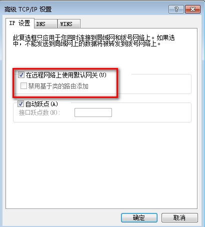

如何设置L2TP 让连接上来的用户上不了外网 上外网走他们的自己的网络
这个是在PC上设置的,在PC上虚拟出来的网卡里,把“在远程网络上使用默认网关”去掉,不要打勾,然后去往L2TP网络的流量,自己在PC上使用route add命令增加路由
