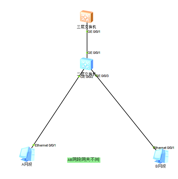

上层三层交换机,下层是二层交换机通过光纤相连有模块,二层交换机接入的电脑。但是给我们分了2个不同的网段,不同的网关。请问,3层交换机一个端口出来的,怎么能添加了2个网关

可以的,三层和二线交换互联使用trunk口,放通两个网关对应的vlan即可。
二层设备的下联pc的口味access口,加相应vlan。上联口也要化为trunk,放通两个vlan。hybrid口不适用这个场景。
知了知了 发表时间:2019-01-11 更多>>
网关呢?两个完全不同的私网地址啊,网关也不一样。
活不明白 发表时间:2019-01-10
没关系的呀,放通两个VLAN,分别在两个vlan虚接口上起ip做网关,接入交换机只需要透传vlan即可。
知了知了 发表时间:2019-01-10
回复知了知了:
那二层交换机还得设置access吧。。我们单位有个这么个情况,原先有一个网段,后来不够了,又增了一个,上级配置的,直接插上就可以用。那如果下层路由不设置access 的默认vlan也不行吧? hybrid端口可以打多个标签么
活不明白 发表时间:2019-01-11
寂东 九段
粉丝:226人 关注:3人
二层交换机上创建好vlan,将端口加入vlan,三层交换机上也已经创建好相关vlan和vlan接口地址,然后互联口设置trunk,允许vlan上的vlan通过,
注意:二层交换机上需要做的是,创建好vlan、将端口加入vlan、设置互联口为trunk口,网关是在三层交换机上的
在三层交换机做sub地址,然后把三层交换机的下联口划到 vlan里,二层交换机直接当傻瓜交换机就行了
HZXM 一段
在三层交换机上,配置
int vlan 1
ip add 192.168.1.254 24
ip add 192.168.2.254 24 sub,对应的二层就不做什么配置就行
上面写的网段按照你自己实际的来就行
或者三层交换机连接到二层交换机的那个端口,例如
int GI1/0/1
port link-mode route
再或者,在三层交换机创建不同VLAN,两个vlan配置IP地址。下联接口是trunk,二层交换机的上联口配置trunk模式,创建相应的vlan,然后把PC划分到不同的vlan上也可以实现
