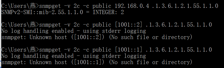

现在有一个MSR2600的路由器,官方网站说支持公开的MIB(http://www.h3c.com/cn/d_200905/635750_30003_0.htm),于是想通过电脑上的SNMP网管端获取这些MIB。
在网上搜了一个SNMP网管端工具,net-snmp(***.***),发现可以用一个exe程序直接调用GET接口。
但发现即使读取本地电脑的,也只支持IPv4的,不支持IPv6的,如下图所示,本地电脑的IPv6地址是1001::2,IPv4地址是192.168.0.4,MSR2600路由器的IPv6地址是1001::1(路由器没有配置IPv4地址)。结果发现读取本地的192.168.0.4可以,读取本地的1001::2和路由器的1001::1都不行。其中,.1.3.6.1.2.1.55.1.1.0是ipv6Forwarding。
这是为什么呢?是net-snmp支持IPv6的MIB,但不支持IPv6连接吗?华三一般用什么网管软件来读取这些MIB呢?

zhiliao_GgAPRa 知了小白
 windows实际操作,使用正确的工具snmpwalk -v 2c -c public udp6:[1::1]161
可以读取v6节点信息,161端口是缺省端口。
