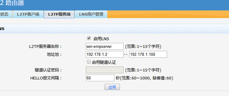

我公司使用的H3C ER6300G2路由器,在公司总部使用该路由器,不同地区的分场所,使用L2TP方式的VPN链接总部,链接后可以使用公司内部软件进行办公。
我们周五的时候,连接vpn没问题,周六一早就连接不上了,经过调查并没有进行任何修改,从启了路由器之后仍然不能连接,但是分场所和总部的外网都能上,总部的局域网也没问题,现在找不到原因,也没有办法解决,连接不了vpn的办法,求大神帮忙

你这种的可以:
1.如果是域名的方式先检查域名解析有没有问题,如果是固定ip地址,测试一下地址能不能通。
2.使用不同的终端程测试一下,以及在检查一下这个网关有没有和内网其他网段有冲突。

谢谢您,总部的ip并不是固定ip,但是我在分场所连接vpn的时候,都是当时从总部那让人查,ip地址不会错,而且只隔了一个晚上,其他设置都不会有人动的。我们第二天从不同的分场所都试过连接不上,我推测市总部路由器的问题,从启过路由器之后还是连接不上

ip地址池的 网段区分过了 不会有冲突的

那你现在先测试,到总部地址能不能通,这个就是确认能不能链接到总部设备上

http://172.16.207.42:8080 试的 这个 网址 中间是单位地址 显示无法访问
zhiliao_GuonI 发表时间:2019-01-13
你这个172.16.207.42地址在公网中应该ping不通的,如果这个地址都访问不到,vpn就拨不上去,你要拨vpn的前提是在公网可以找到服务器,要不然终端都不知道找谁去建立vpn

还有就是你以前拨vpn的时候地址是这种172.16.x.x的吗?

以后地址是多变的 例如111.xxx.xxx.xxx 或者125..xxx.xxx.xxx 比较多,从172.16.xxx.xxx 就开始连接不上了

以前地址是多变的 例如111.xxx.xxx.xxx 或者125..xxx.xxx.xxx 比较多,从这次变成172.16.xxx.xxx 就开始连接不上了

是的其他的地址还可能是公网地址,但是这个172.16地址一般不是公网地址,,这是一个私网网段的地址

您这一说 我才发现这个问题 这次我从起了好几次路由器 每次重启地址都会改变 地址都变后都是 172.16.x.x 之前每次地址改变 都会变成 前面两个号段 是不固定的

所以你这个应该是这个地址的问题,可以问一下运营商之类的
