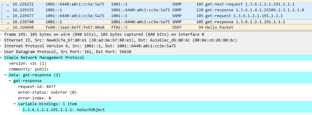

获取MSR2600路由器的OSPFv3的MIB时,报错,说没有此对象。
获取的是OSPFV3-MIB::ospfv3RouterId .1.3.6.1.2.1.191.1.1.1,回复见下截图,路由器IP地址是1001::1
获取IPV6-MIB::ipv6RouteTable .1.3.6.1.2.1.55.1.11时没有问题,所以,整体的SNMP是通的。
难道路由器的这些MIB需要打开吗?如何打开呢?

这款设备是V5的吧?V5设备不支持这个节点,V7才支持

你可以在华三官网上查一下是不是节点的问题。
链接:http://www.h3c.com/cn/Products___Technology/Technology/ComwareV7/MIB/
这个我已经看过了,这是公开的MIB,是支持的,在\Comware MIB-20180423\H3C Public MIB\rfc5643-ospfv3.mib
