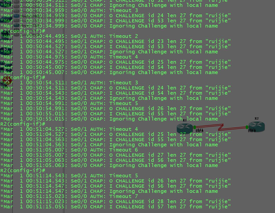

做CHAP双向认证,题目要求两台路由器均使用相同的用户名和密码,而且要做PPP的链路聚合,做完后发现PPP接口的LCP状态OPEN,但是聚合组状态为closed,链路周期性地UP/DOWN,通过的debgging发现好像是对端发来的挑战报文被忽视了,所以验证失败,然后我再其中一端修改用户名和密码,在另一端接口修改用户名和密码后,PPP链路和PPP聚合组就可以正常起来了,这是为什么??
两台路由器均使用相同的用户名和密码会导致挑战报文会被忽视掉吗???如果会那应该怎么做呢,题目要求上方路由器都是用相同的用户名和密码啊
ppp双向认证,没有规定说用户名和密码不能一样,你这是什么设备?

所以我怀疑跟你的产品实现有关系,你这是什么设备?是不是产品实现上就是这样的,有没有什么命令开关可以控制忽略相同用户名?

我知道啊,但就是起不来,我要修改完一端用户名和密码才能起来
