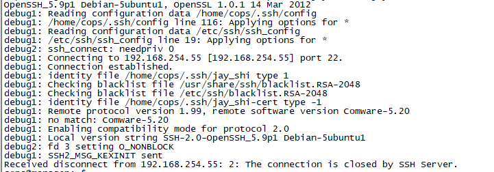

S5800 从服务器登录进行验证方式交互无法继续
2019-01-14提问
  • 1收藏,2098浏览
从服务器侧SSH交换机,debug信息如下,看到的是交换机没有回复服务器:

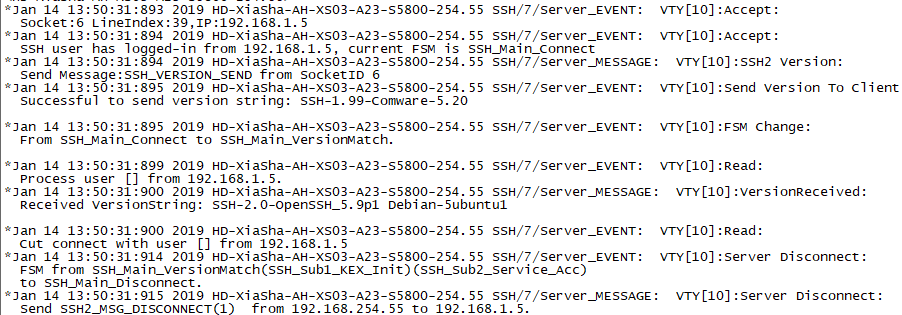

如下是交换侧的debug信息,
有大神遇到过类似的问题么,还请帮忙呀~
