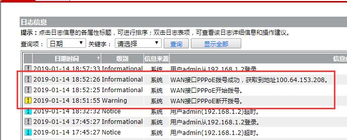

ER3100每天固定时间自动断开重新连接,可以取消吗?
2019-01-14提问
  • 1收藏,2111浏览
ER3100每天这个时间自动断开重新连接pppoe,可以取消自动重连吗?
当前内置软件版本: ER3100V201R018
内置软件生成日期:  build: #4 Tue Jun 17 17:06:24 CST 2014 @ Tue Jun 17 17:02:00 2014
没有碰到固定时间点设备主动断开连接的情况,怀疑是不是运营商有问题啊
建议这样测试一下:
1、关掉lcp主动探测
2、关掉线路探测
3、升级设备版本
只能这样试试先
你所说的1和2根本找不到,我先升级到最新吧
