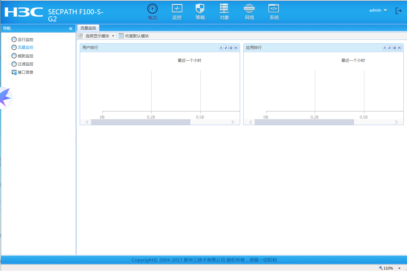

F100-s-g2 请问怎样在图形界面中同时查看所有ip网速列表
2019-01-16提问
  • 1收藏,2143浏览

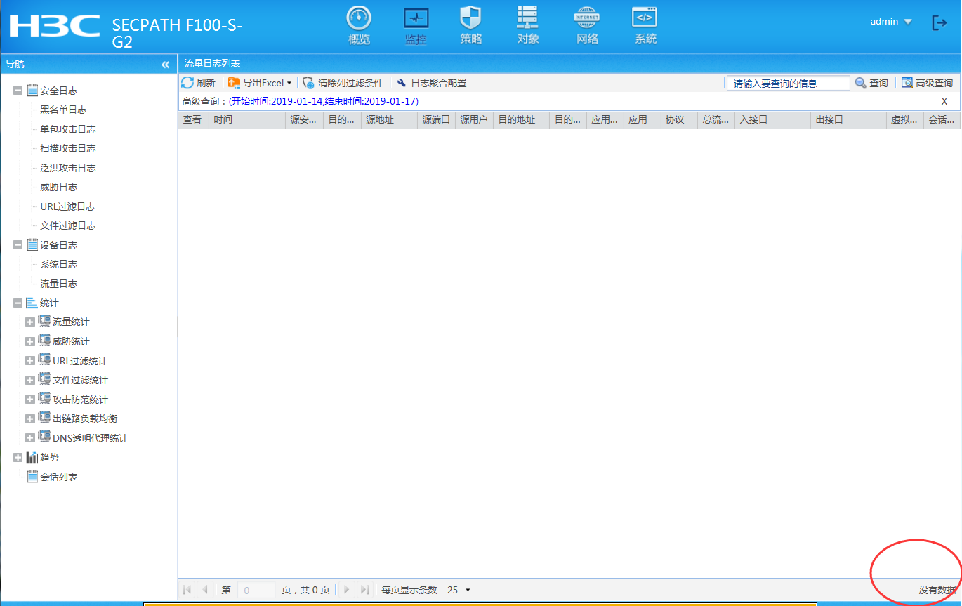

F100-s-g2 请问怎样在图形界面中同时查看所有ip网速列表,  为什么我的防火墙看不到任何东西。如图所示
粉丝:8人 关注:5人
开启会话统计之后再观察一下: session statistics enable
粉丝:9人 关注:0人
需要在设备上命令行配置[H3C]session   statistics  enable才能看到
