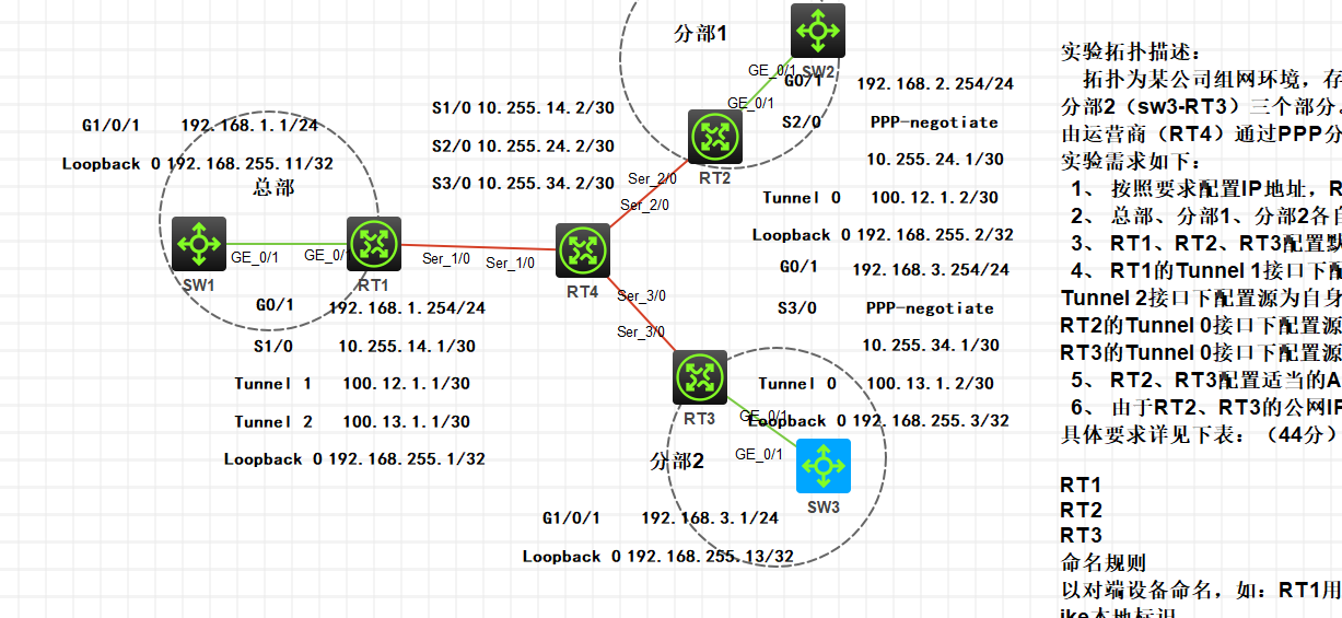

1、 按照要求配置IP地址,RT2、RT3要求通过R4进行PPP远端分配

”1、 按照要求配置IP地址,RT2、RT3要求通过R4进行PPP远端分配“请问这题该怎么配置啊

拓扑为某公司组网环境,存在总部(sw1-RT1)、分部1(sw2-RT2)、 分部2(sw3-RT3)三个部分。其中总部IP地址固定,分部1、分部2的IP地址不固定, 由运营商(RT4)通过PPP分配。为了保护所有的总部——分部通信,要求采用GRE over IPSec。
