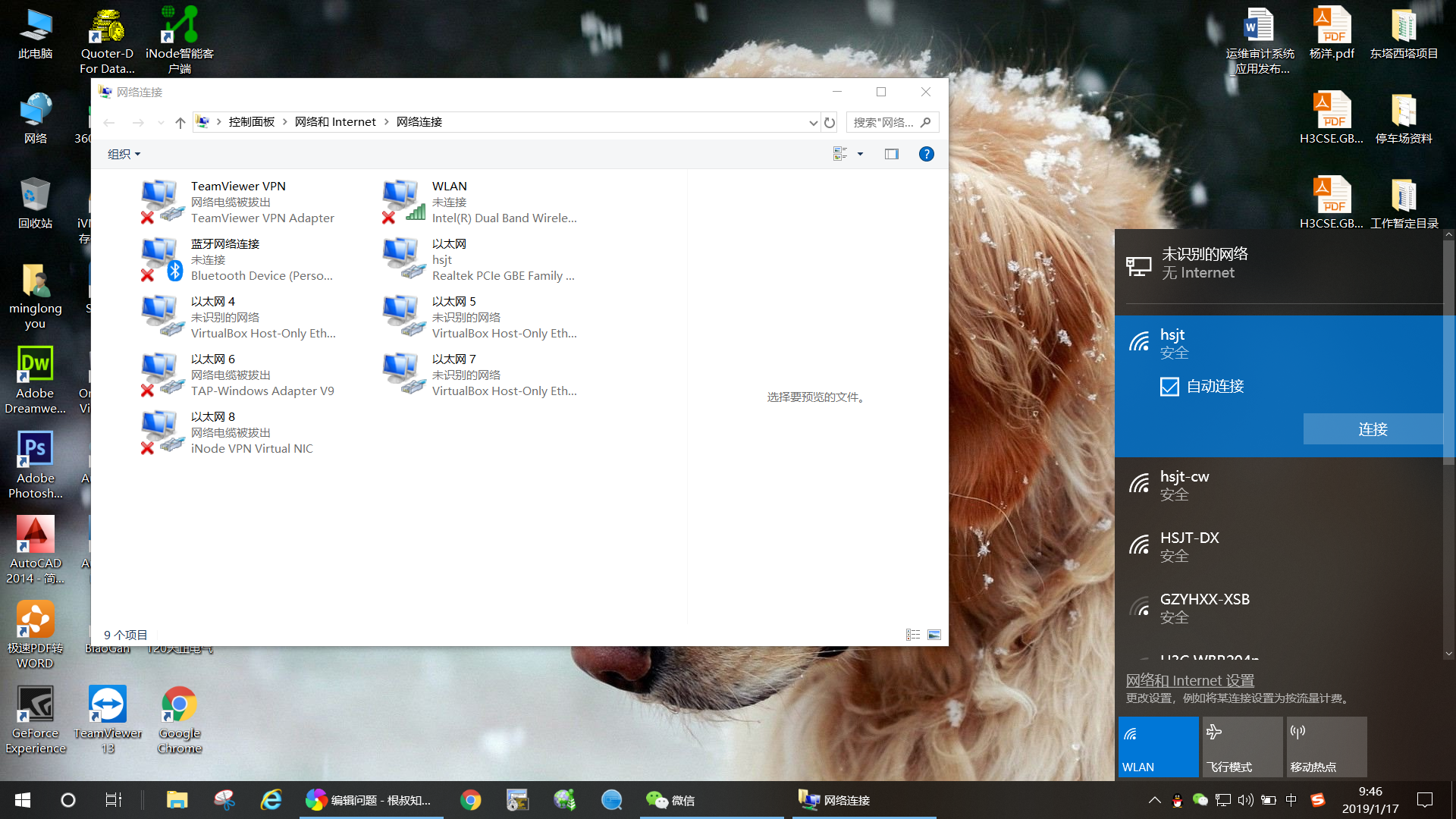

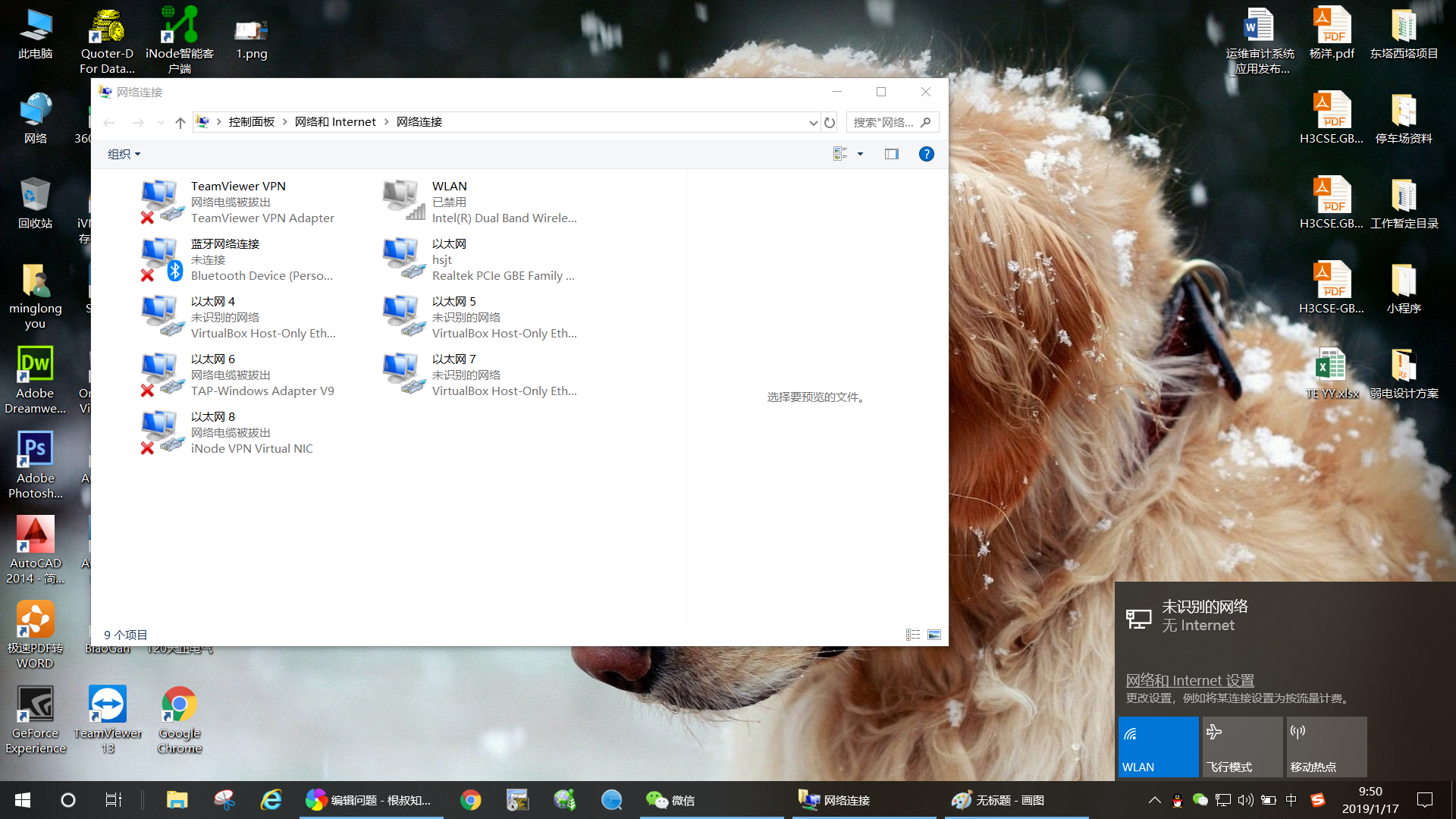

       我的电脑系统是 win10 专业版系统,然后我安装好 INode 智能管理中心好之后,WiFi 适配器还能用,生成iNode 智能客户端包并安装好之后,智能客户端软件提示要重启,重启之后,WiFi适配器能正常看到无线局域网,但是不能连进无线局域网,一连接无线局域网,WiFi适配器自动禁用一下,再重新打开,但有线网卡是可以使用的。如图所示:
    然后我把iNode 智能客户端卸载之后,WiFi就能正常使用了,我以为是定制生成 iNode 智能客户端软件包的问题,但是我重新定制了几次,还是一样,求帮忙,谢谢!

可能是无线功能被inode客户端管理了,打开客户端,选择使用windows自带的无线功能试试
