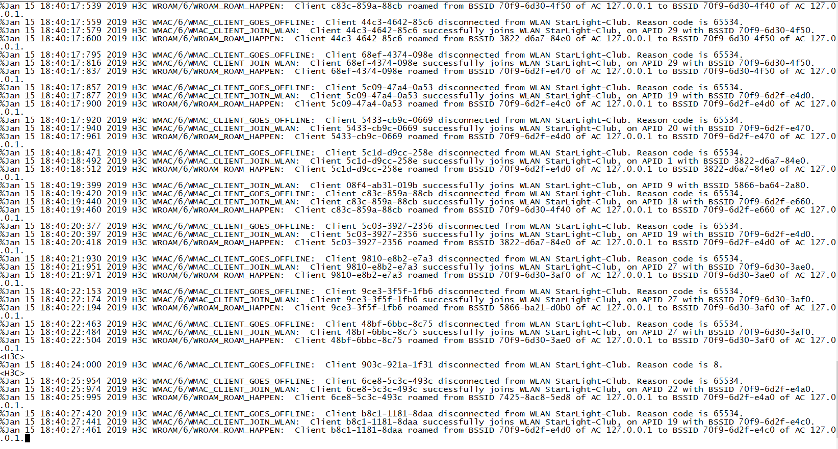

我的问题是这样的,刚接手一个场所,使用的是H3C WX3024E有线无线一体化交换,带AC管理, 但是前任没有任何交接,在H3C管网查了相关资料,用默认的192.168.0.100,并接在GI1/0/1口,网络是通并且自动获取IP也在同一网段。登录不了WEB页面。 我也尝试连接CONSOLE口,但连接CONSOLE口后,窗口不断跳出终端漫游上线,下线日志,命令都补不全,请问工程师,这种情况,我怎么把这个不断跳出的日志关闭,可以正常输入命令?并查出WEB登录的管理IP地址?

[WX5540E-V7]undo info-center enable //这个命令可以关闭信息中心,日志不会弹出了
Information center is disabled.
没有哪个地址是WEB的管理IP地址,只要AC上配置了相关vlan的IP,接口放通该vlan,而你电脑连上AC可以通信,你配置相应网段的地址,那都是可以登录web页面的。

谢谢,我尝试一下。关键它不停的跳,这条命令我都不一定能补全啊
zhiliao_sE3we 发表时间:2019-01-17
嗯,管网上默认是开在 Vlan 1上的,但现在看,应该是改掉了
他在弹出东西,你也不用管,按照正常的输入顺序输入命令就好。
