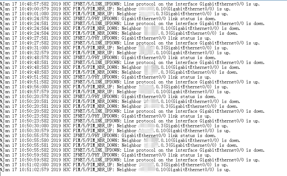

由于是自己开发的网管,先使用了wireshark进行trap告警抓包。网管侧与口路由器0/0端相连接,当我拔掉0/0端口网线时没有收到告警,是正常的。但是插回去的时候会收到0/0端口的linkdown和linkup告警trap包,而且不是必现,偶尔会有。(两台路由器互为主备,另一台没这个现象)请问这是为什么。
设备上的信息每次出的没有差异(自身路由器ip为XX.XX.0.2)

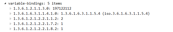

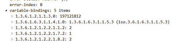

wireshark抓到的包是(不是每次都有):
