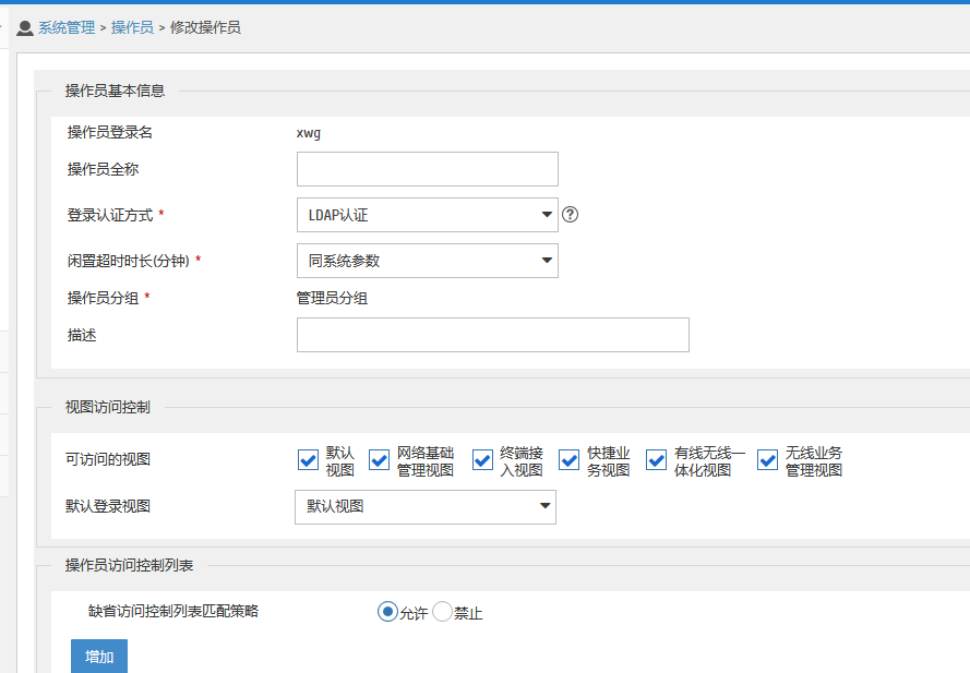

(1)组信息正确

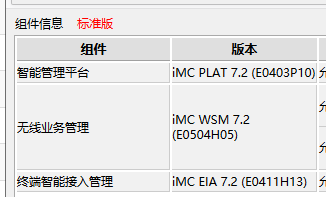

(2)版本信息

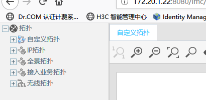

(3)手工采用普通密码认证的用户---正确的菜单
(4)ldap开户的管理员--错误的菜单

不是权限问题吧?是默认管理员组的权限配置
估计是BUG一枚,凡是使用外部认证(radius,LDAP)开户的操作员都有问题。
然后官方告诉你,imc授权已经到期,不提供服务了。
最后,只能手动新建操作员用户,再将认证方式修改成ldap认证,来实现双因素认证。

用户权限的问题把,你看看你配置的权限是啥?
不是,权限采用的管理员组的配置
谢网根 发表时间:2019-01-17 更多>>
不是,权限采用的管理员组的配置
谢网根 发表时间:2019-01-17
