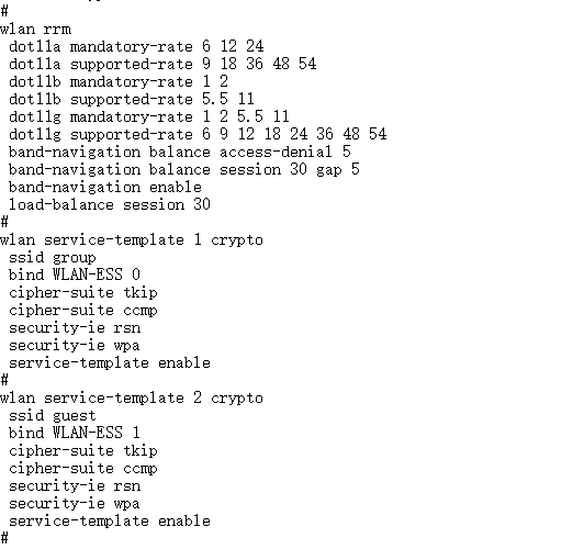

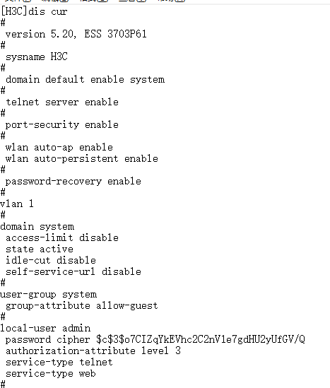

1、三层交换机华三(H3C)S5500V2-24P-SI已经划了2个vlan(vlan1和vlan2),交换机端口1已经设置为trunk口;
2、无线AC控制器华三(H3C)EWP-WX2540通过网页已经建了两个无线账号,一个group账户和guest账号;
3、现在如何让group账号用vlan1网段,guest账号用vlan2网段
主要目的是:group一个网段,guest一个网段
请举例详细说明,谢谢

不同的SSID
zhiliao_HI5Gd 发表时间:2019-01-17
那简单啊。[V5AC-wlan-ap-ap1-radio-1]service-template 1 vlan-id 1 [V5AC-wlan-ap-ap1-radio-1]service-template 2 vlan-id 2 或者两个服务模板对应的ess接口配置的access vlan 不同就行。这哪叫账号啊,这叫ssid

inter wlan-ess 0 不加入任何vlan,默认属于vlan 1,inter wlan-ess 1 加入vlan 2 ,然后再ac上再起个vlan,配置上三层接口,和dhcp,用于ap在ac上注册用,将所有的ap加入该vlan
