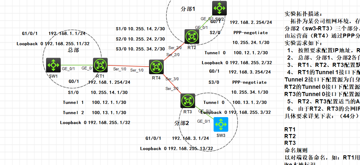

拓扑为某公司组网环境,存在总部(sw1-RT1)、分部1(sw2-RT2)、
分部2(sw3-RT3)三个部分。其中总部IP地址固定,分部1、分部2的IP地址不固定,
由运营商(RT4)通过PPP分配。为了保护所有的总部——分部通信,要求采用GRE over IPSec。

参考这个案例:
http://www.h3c.com/cn/d_201401/812736_30005_0.htm
粉丝:3人 关注:0人
https://zhiliao.h3c.com/Theme/details/6942
这个改成FQDN匹配分布建立ipsec隧道应该就可以了吧?
这个需要ppp地址分配
