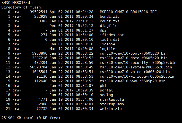

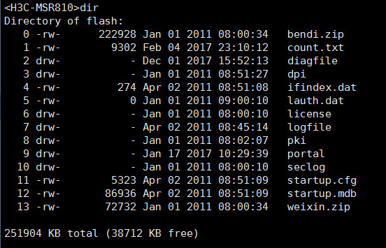

MSR810路由器升级,新版本IPE文件要70多M空间,FLASH空间不够,只好删除系统BIN文件。按理说,删除完这些文件后,应该有100M我的空间,但现在只有不到40M的空间,文件还是不够上传所需要的。也就是说:删除文件之后,系统并没有释放空间出来。我觉得应该是软件问题,重启应该可以解决。但我现在删除了BIN文件了,重启就起不来了。
我在网上找到了一篇CISCO的文章,说是有个命令可以释放删除的文件空间,但H3C并没有这个命令,有人知道怎么解决吗?

如果之前没有重启,可以在用户视图下执行reset re清空回收站。
现在设备无法启动的情况下,可以参考https://zhiliao.h3c.com/topic/huati/1247,下载轻松配路由,第三部分设备维护>3.4路由器升级bootrom方法升级
注意上传新版本之前,在bootrom菜单下选择4 file control,再选择delete选项,删除不用的bin文件。
刚找到清空回收站空间的命令:reset recycle-bin
