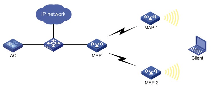

希望实现MESH功能,MPP角色的AP网线连接AC注册,MAP角色的AP需要怎么配置?需要连网线在AC上注册吗?还是开机自动无线连接MPP?请教大神解释下,配置的时候需要怎么连接设备?AC和AP的型号有不支持MESH功能的问题吗?

AC 和AP都支持桥接功能。
WLAN Mesh配置举例
组网需求
如图1-7所示,要求组建一个Mesh网络,MPP通过交换机与AC连接,在MPP和MAP 1、MPP和MAP 2之间使用射频工作模式为802.11n(5GHz),工作信道号为149来建立Mesh链路,客户端能够通过MAP接入网络并访问网络资源。
组网图
WLAN Mesh组网图
配置步骤
配置Mesh功能

是的
种春风 发表时间:2019-01-24 更多>>
使用这个配置,map角色的ap需要怎么连接?不和AC有线连接,直接上电就可以吗?
zhiliao_Jh2bR 发表时间:2019-01-19
是的
种春风 发表时间:2019-01-24
