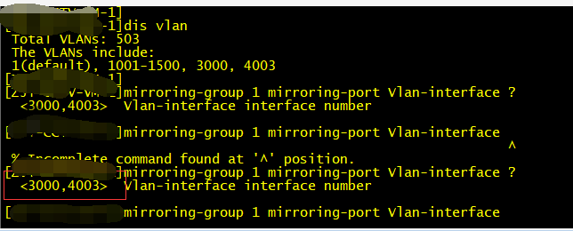

交换机上有很多vlan  为什么端口镜像配置源端口的时候 可选的vlan只有3000和4003呢?
粉丝:10人 关注:1人
其他的vlan没有起vlan虚接口吧
寂东 九段
粉丝:226人 关注:3人
vlan 3000 和 vlan 4003 是不是三层vlan,启用了三层接口 ?vlan 1001-1500有没有启用三层接口 ?
