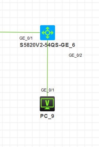

交换机G1/0/1接口配的地址是192.168.3.2/24,PC9配的地址是192.168.3.3/24,两个地址之间通不了,接口G1/0/2的问题吗,此接口的接口类型应该是什么?

接口类型应该是access,不通的话,测线网线,看看中间物理线路通不通
粉丝:13人 关注:0人
两个地址不是直连的,需要配置网关的
