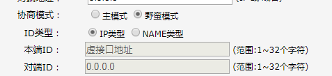

F100-c-g与er3100 建立ipsecVPN,F100是固定IP,er3100是ADSL,vpn采用野蛮模式。当ER3100 adsl的运营商线路刷新地址时候IPsecVPN就会断开,需要重启或者ping下对端的内网IP地址才可以通。请问怎么解决!

也就是说一段地址固定一端不固定,刷新的时候会断开感觉是用地址建立的啊,看一下野蛮模式的配置,使用ip来标志,还是name。
断开的时候可以看一下sa还在吗,日志调成debug级别看一下有什么记录。

是采用name的方式标志的。如果er端有终端一直ping着不会断。说明er端公网ip变化后,需要在触发下,但是路由器自己不会触发。这个有什么好的方法解决吗?
