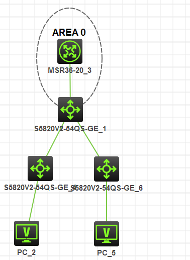

如拓扑所示,路由器和核心交换机互联Ip,分别是192.168.10.1 ,192.168.10.2 ,在核心交换机上配置了创建了三个VLAN ,管为vlan 10 ,三台交换机管理ip为192.168.100.10 192.168.100.1 192.168.100.2分别配置了VLAN的ip,两台接入交换机与核心交换机之间起trunk,pc 2属于V领那20 ,pc 5属于VLAN30 ,这个在区域0里面通告网络后,还需要做外部路由引入不?

这个还是看你具体配置情况。通按照你这个区域0的大小,通告网络应该是MSR的路由和MSR以及交换机互联的192.168.10.x网段,那么你想学习另外的路由,肯定是要引入的。因为此时192.168.100.10 192.168.100.1 192.168.100.2这三个地址是没有发布的吧,虽然图里看不出这三个地址配置在哪里。
想要全互通肯定是要引入路由的,因为MSR本身是学不到这些路由条目的,可以引入直连以及和静态路由搭配引入静态

192.168.100.1 192.168.100.10 192.168.100.2分别是三台交换机的管理地址,除此之外,核心交换机上配置了Vlan 的网关,interface vlan 20 ip add 192.168.20.254 interface vlan 30 ip add 192.168.30.254 ,两台接入交换机好划分了vlan 20,vlan 30的端口,pc2属于VLAN 20 ,pc5属于VLAN 30
