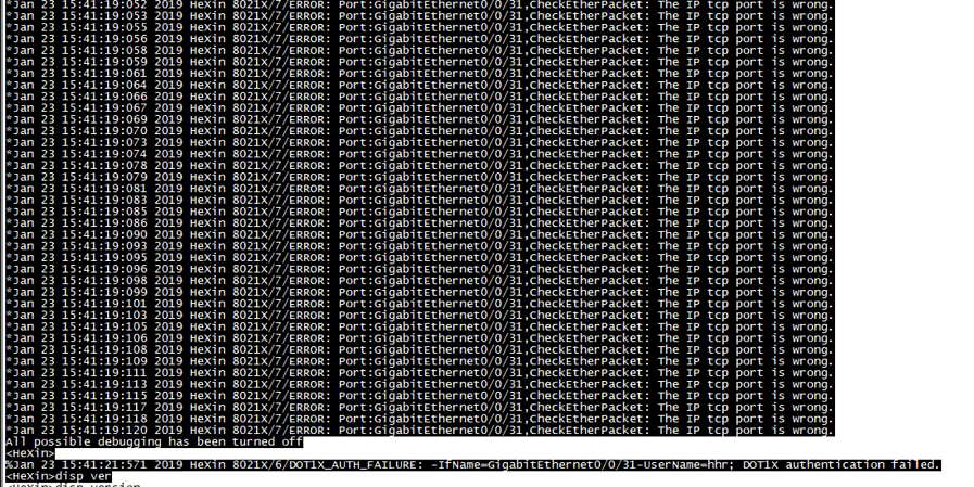

大佬们,这个报错是咋回事啊?
粉丝:57人 关注:4人
日志上只是提示TCP端口号错误,不知道这个端口号具体是什么?可以抓包看看就是是什么样的错误。
看错了,后来抓包就有日志了,但是在imc上没看到用户接入失败日志,估计这个认证到了nas就没到认证服务器那边

这就设在 交换机开启debug抓到的,一直在出这个,没有显示端口

做端口镜像抓包,看看到接口的报文是什么样的。

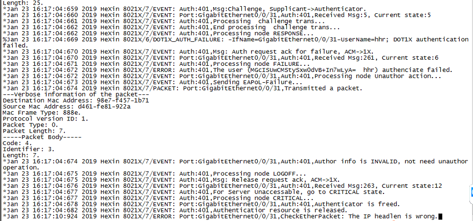

怎么会一直提示这个错误啊?这应该不是配置问题吧?跟在别的地方配置的一模一样
