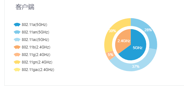

问题描述:无线投屏设备,通过接入无线局域网后,手机搜索投屏信号实现投屏。该设备断开连接后会自动重连无线局域网。但在 AC 上监控发现,无线投屏一开始的协议的是 802.11ac,断开重连后自动连接的是 802.11gn。安卓手机和电脑均无法搜索到该协议的信号,苹果手机则没问题。上网查阅资料发现 802.11gn 原来是 H3C 的一项频射转换技术。使 5G 的协议映射在 2.4G 上。我的 AC 是 WX2540H,请问如何关闭掉这个自动转换的技术,或者有没有锁定设备连接频射的方案呢?

没有你说的5G映射到2.4G,只有一个2.4Gac模式,从你的描述来看是终端自己选择了2.4G进行链接,建议可以尝试开启频谱导航功能;另外这个区域的AP 配置为5.8G频段

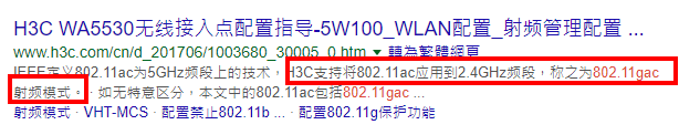

hello,我的表达有问题,我更新了两张图片在答案里,请你再看一下,谢谢了

可能是我表达有问题。请问有更改 Ap 频段具体的操作方法或是如何开启频谱导航功能的方法吗?
5G射频口下,channel 命令可以配置,配置为三位数的信道即可;频谱导航参考http://www.h3c.com/cn/d_201810/1114508_30005_0.htm

你在AC上,进入ap的射频口,手工指定成802.11ac,例如:
wlan ap-group default-group
 ap-model WA4320-ACN-C
  radio 1
   type dot11ac
   radio enable
   service-template 1 vlan 1
