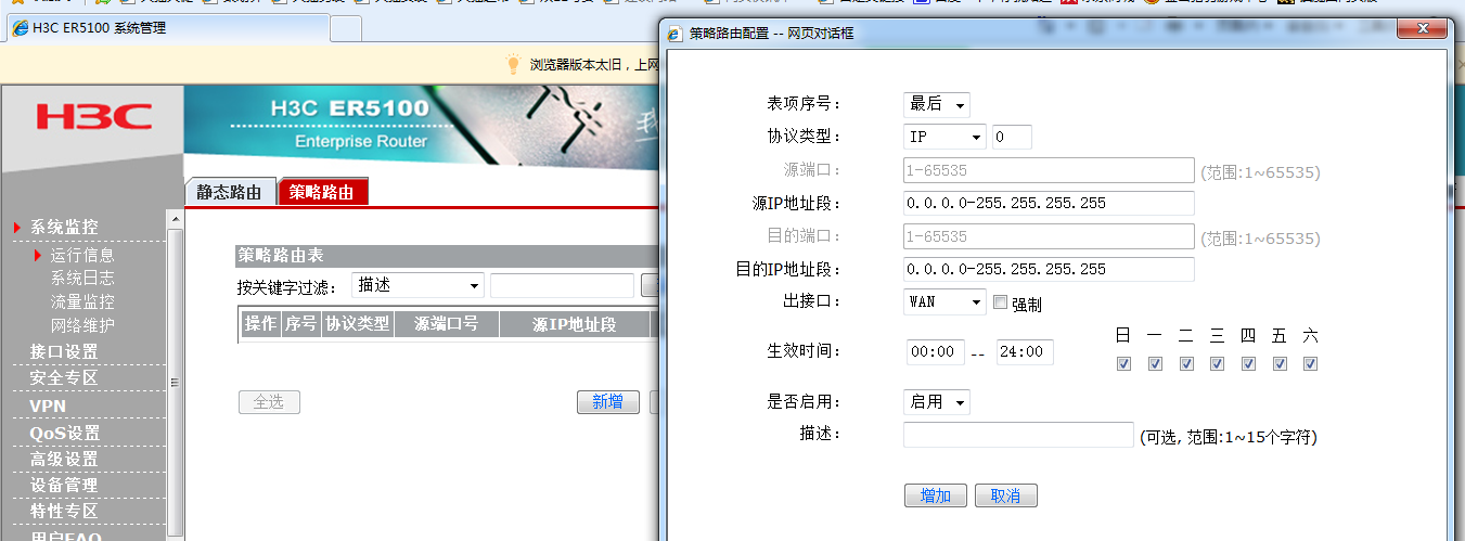

设备er3200华三路由器+一台非管理一层tp交换器。 目前接入医疗专线有固定ip, 医疗专线网关10.166.0.1 另外一条是家庭宽带,拨号那种。现在接线怎么接的情况下,设置路由,确保交换器下电脑上网与医保专线同时使用不冲突。 其内网医保软件服务器地址192.168.1.2 网关为192.168.1.1。求大神详细指导,不胜感激。

做策略路由:
在这里指定下,去目的地址10.166.0.0 和他那个wan口绑定下

配置静态明细路由或者策略路由来解决。
目前ER路由器内网的网段也是192.168.1.0网段的吗

兄弟。我具体ip都写出来了。可以写清楚点吗?别笼统的回答我呀
