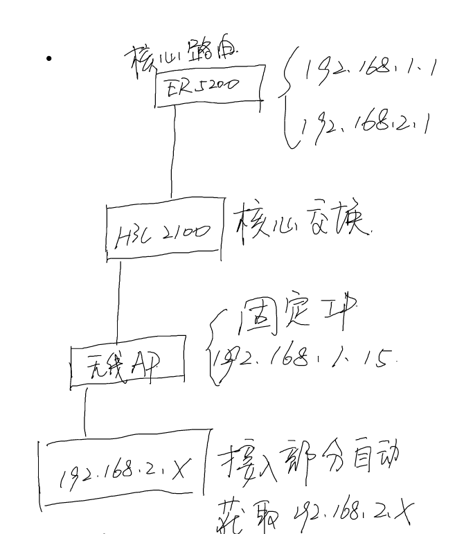

核心路由ER5200下面是H3C2100的千兆交换机,交换机接入的是无线AP,我打算划分两个网段192.168.1.1和192.168.2.1.其中无线AP是静态指定的IP 在192.168.1.X里面,要求:192.168.1.X 上的网段是固定的IP用,不启用DHCP不对外划分。DHCP默认给分配的IP都是192.168.2.X 上的,并且都可以互访。
我划分VLAN1 192.168.1.1里面划了,关闭192.168.1.X的DHCP。划分VLAN2 DHCP192.168.2.X开启.无线端获取不到IP。是不是无线AP指定静态IP有关?大神求解答。
粉丝:14人 关注:0人
AP的状态都正常吗?你关闭dhcp的1网段,1网段的不能自动获取正常,如果2网段配置了dhcp,按理说应该是可以自动获取IP地址。再检查下配置吧,估计还是有地方有问题。
zhiliao_DVDtO 知了小白
就是关闭了DHCP 1,指定IP到1段。自动获取2段的获取不到,首先我这个逻辑是否合理,能实现吗?如果要实现的话应该如何配置。谢谢
