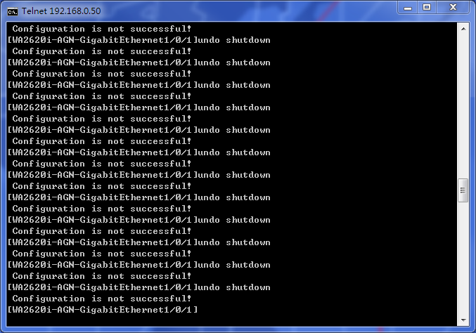

这个接口始终是administrative down状态,执行undo shutdown不好用,什么原因,物理接口坏掉了吗

单机脱离网络重启后再操作看看,是否和网络环境有关,比如stp或者端口自环检查等。
如果问题依旧,看就只有换设备了,希望不是一个低级问题误判。

拆机发现掉了一个二极管,my god 硬件故障,焊上就好了,几分钱的东西,不知道怎么掉的
zhiliao_lLgmT 知了小白
掉的是二极管吗,不是指示灯下方,板子上标注的fb字样吗?
就是个最小那种贴片的二极管,公司一个干硬件板子的人告诉我的,并且给焊上了
