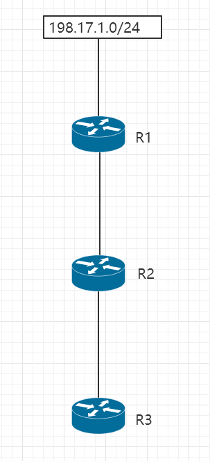

8808路由器上存在一条5类LSA有环路,该条路由在8808与下联路由器之间反复回馈,由于下联路由器不能进行配置,因此想要在8808上对接收方向进行过滤,待路由收敛正常后可以取消过滤。
使用过filter-policy  import命令,但是该命令会对所有3类LSA进行过滤,影响其它正常路由,请问还有其它过滤方法吗?
3台设备运行OSPF,全部在区域0,R1上引入198.17.1.0/24外部路由,R2和R3上存在路由回馈问题,R2显示该外部路由下一跳是R3,R3显示下一跳是R2

外部路由只能在ASBR上做过滤
